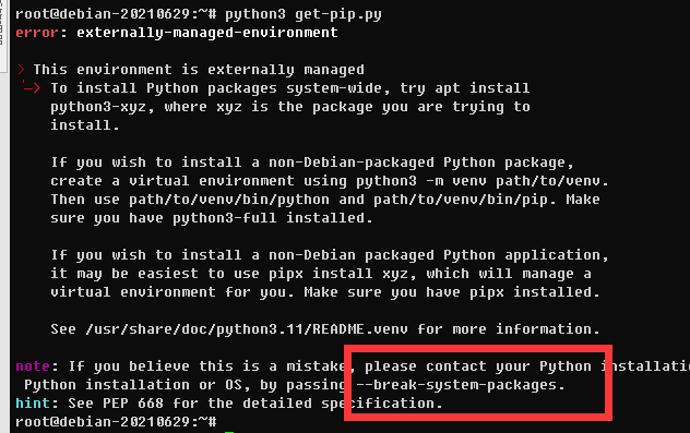

发表于 2023-10-18 14:30:09 | 显示全部楼层
  1. wget https://bootstrap.pypa.io/get-pip.py  --no-check-certificate
  2. python3 get-pip.py
复制代码
可以使用这个命令安装,占用空间小一点
但是目前 好像会提示这个错误,所以安装包的时候要就一个 参数
--break-system-packages
  1. python3 get-pip.py --break-system-packages
  2. # 安装其他 py 包也要加这个参数
  3. pip3 install   xx包  --break-system-packages
复制代码
