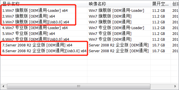

于是楼主就想添加这个文件到镜像中,可是用DISM 弄半天,他有6个卷 我释放出来一个卷,打包完就成4GB大小了,这还不包括无约大神弄的驱动呢。
所以特来求助大家 。如果能像GHO那么简单的加个文件夹就更好了。
或者有大神修复无约而来的镜像就更好了。。
其实楼主就想要上面五个卷 再不济 三个卷也行。。可惜楼主这样的弱鸡 ,把我电脑弄的CPU总是100%还是解决不了问题
