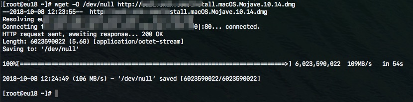

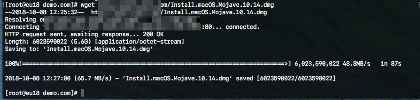

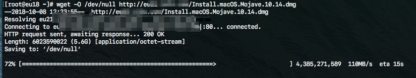

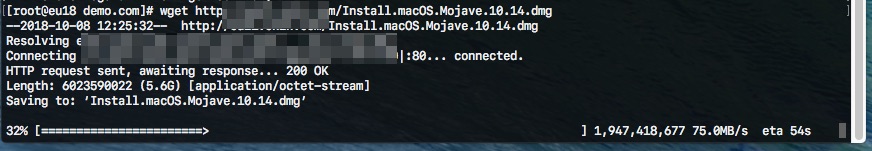

完全没有问题, 下面的截图是用Online的机器直接下载Hetzner上的文件.
一个是直接丢弃(避免硬盘写入速度影响), 一个是直接写入硬盘.
下面的是直接写入硬盘
我的可以跑满速

我之前好几台2TB的企业盘, 不管是新的还是6万小时的老盘, 测试速度都有140-170MB/s,如果改为RAID 0 一般都是250MB/s以上

从Online的机器上直接下载测试,基本上保持90-100MB/s
