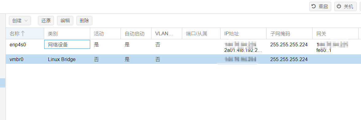

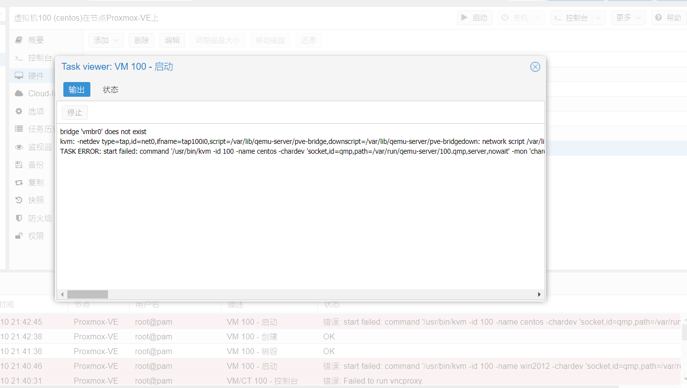

开小鸡kvm小鸡的时候报错,不知道哪里的问题,
网络是这样配置的
不知道是哪里的问题。
另外有一个问题就是,6T的机器,怎么把磁盘全挂载上去。
希望开过的大佬,不吝赐教,在此谢过了!
发表于 2018-10-10 22:00:34 | 显示全部楼层
2图显示你的vmbr0网卡没有活动,是不是哪里配置没对

发表于 2018-10-10 22:41:44 | 显示全部楼层
你就不能重启下母鸡再开小鸡
发表于 2018-10-10 22:52:23 | 显示全部楼层
检查一下网络配置。我的是这样的,参考一下。
source /etc/network/interfaces.d/*
auto lo
iface lo inet loopback
iface eth0 inet manual
auto vmbr0
iface vmbr0 inet static
        address 1.*.*.*
        netmask 255.255.255.248
        network 1.*.*.*
        broadcast 1.*.*.*
        gateway 1.*.*.*
        dns-nameservers 8.8.4.4
        bridge_ports eth0
        bridge_stp off
        bridge_fd 0
发表于 2018-10-10 23:23:32 | 显示全部楼层

还有就是注意下,配置完网络后重启下系统,直接重启网络好像不太行

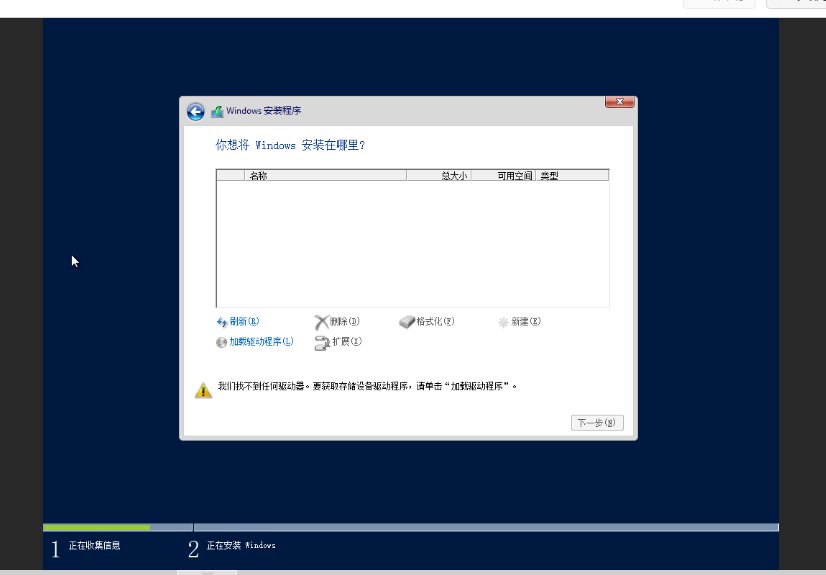

我目前的问题就是,win系统可以启动了,但是安装过程中,找不到磁盘分区,所以没办法安装。

1941368542 发表于 2018-10-10 23:42
老哥,我就是看的你的教程操作的。
我目前的问题就是,win系统可以启动了,但是安装过程中,找不到磁盘分 ...
找不到磁盘分区,请注意硬盘格式是不是vir,还有系统ISO是不是带了vir驱动
应该是这样的,因为我不用windows,所以不太清楚,只是记得好像的确是有这样的要求
