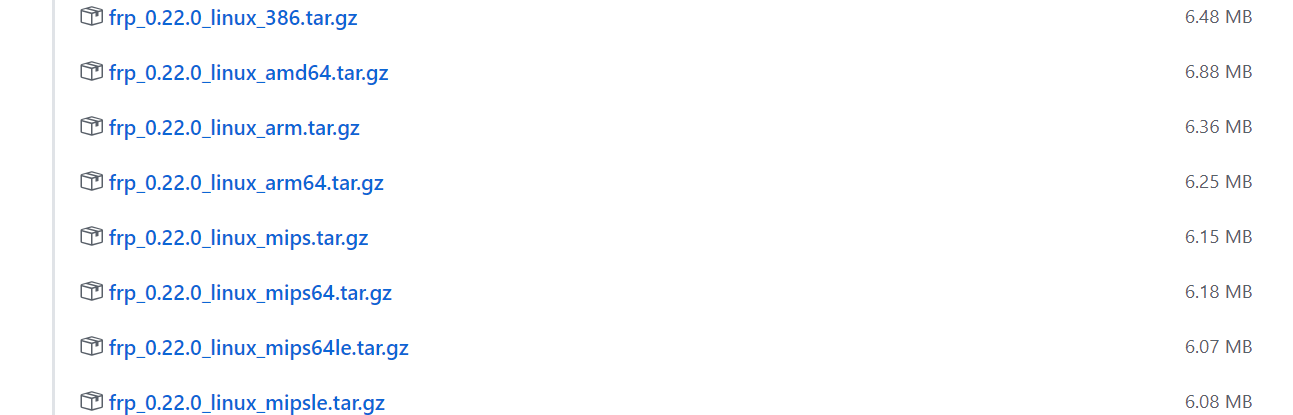

这里我用的公网服务器是Linux的,所以我下载的是Linux amd 64位的frp_0.22.0_linux_amd64.tar.gz
解压后得到一堆文件,我们只保留frps和frps.ini两个文件,s表示的是server,即服务端

发表于 2019-1-15 12:55:18 | 显示全部楼层
hsxuguang 发表于 2019-1-15 12:09
怎么看vps的核心构架呀。打算用vultr架一个
64位linux选amd64
