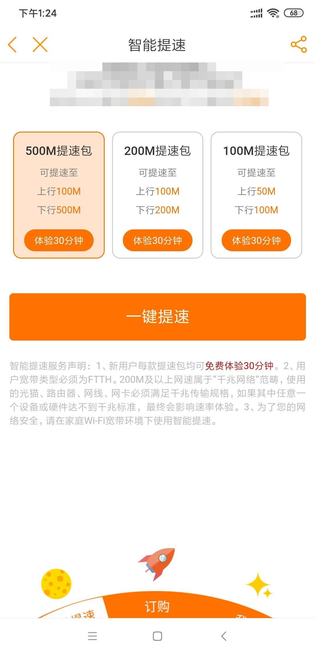

我就想起了小翼管家里面有个宽带提速的功能,于是点了那个500M(上行可以提速到100M)

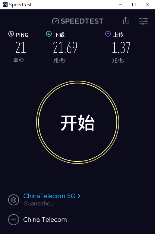

提速后实际速度有10M+ 的样子,但是试用30分钟完毕后,问题来了,我的500M的宽带立马变成了20M
我开始以为是电信数据缓存的原因,还没有立即生效,我也把光猫路由器全部重启了一遍,但是依然恢复不了

就是点了下图中的那个宽带提速试用,然后恢复不了之前的宽带速度了 艹

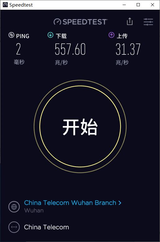

20200722更新:
给了4008810000打了投诉电话安排到了我这边省的电信分公司然后最后还是让宽带师傅给我处理,
因为有MJJ回复叫机房重新配置一遍宽带应该可以解决,所以我让宽带师傅叫机房重新配置了一遍宽带
最后关键的一步:
复原光猫(重启光猫没用),先拔光纤,牙签长按15秒光猫复位键,
然后到浏览器192.168.1.1进入光猫注册界面(这里注意,电脑网线一定要连在光猫的上,而不是路由器)
选择快速入口,进去重新注册一下光猫。
注册后,再回到光猫把光纤插上,到这里整个的重新配置宽带算是完成了,然后打开电脑测速,重新恢复到了500M!!
