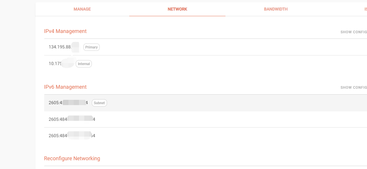

芝加哥的机器重装之后 ping6 google.com 失败了
IP: 134.195.88.xxx
请问有没有同机房的机器可以帮忙测试一下 ping6 google.com,谢谢!

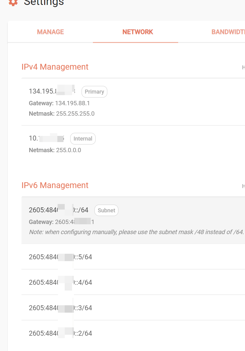

 楼主| 发表于 2021-4-1 17:26:23 | 显示全部楼层
dbug 发表于 2021-4-1 17:07
正常,是不是你网卡的v6没起来
谢谢。之前是正常的,今天重新装了系统就不行了。
