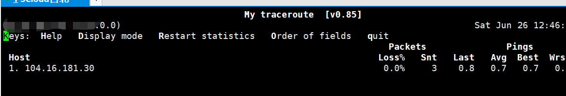

最近搞了个湾湾机子 机子本身不支持动画疯解锁 看别人说可以解锁就打算试试
结果搞上以后(全局接管v4)发现并没有解锁 curl ip.sb出来的也是我机子本身的IP
后来才发现这些显示我机子自身IP的站点全都套了CF 就很迷
问下各位都有什么解决方法呢

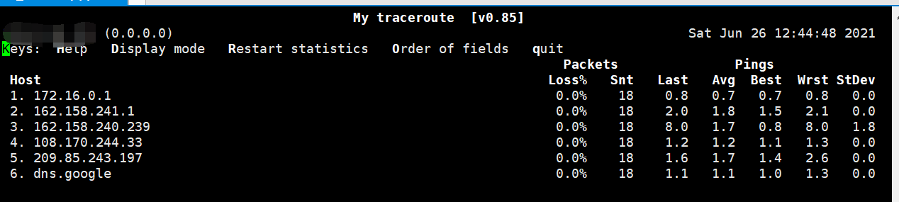

刚才跑了下mtr 发现去非CF地址会走公网
去CF站就一跳 应该是CF内网
发表于 2021-6-26 13:14:58 | 显示全部楼层
这个问题前辈们已经讨论过了,只要是套了cf的站点,都会识别你的IP为本机IP,而不是warp的出口IP。

发表于 2021-6-26 12:41:17 | 显示全部楼层
中文翻译与解释如下
弯弯机子:scloud tw,这玩意不解锁
可以解锁:需要WARP在当地有节点且有接入你的VPS网络运营商,否则会被路由到其他节点
curl ipsb 出来还是本身IP:套cf的网站能追溯源IP,换个没套的API
