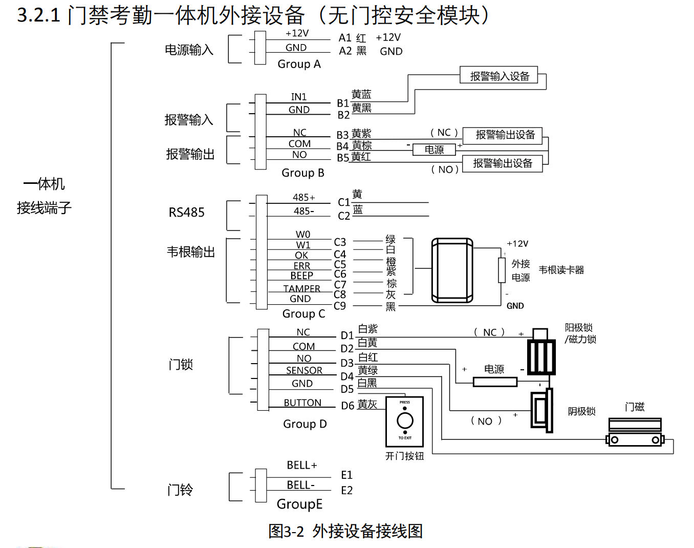

PCB的图拍清楚一点 尤其是丝印的字,闸机是通过顶部的门禁一体机输出open开关信号驱动道闸开门的,你pcb找找看看有没有丝印open(部分设备写button或者ok短接GND开锁)的接口,有的话直接给open接地就可以开门了不需要验证,最简单的方法就是找手动开关,手动开关是接到open上面的。。。
485只是用来调试不一定带开门信号,这玩意就涉及到程序方面的问题了,你问海康技术还不如去街边找条狗问问差不多结果。。曾经装过一批海康的门禁被海康的技术折腾的欲仙欲死。。。

专业,不过平板只接了网线,电源,和那个绿色的。没接其他的,我拆下来了。
