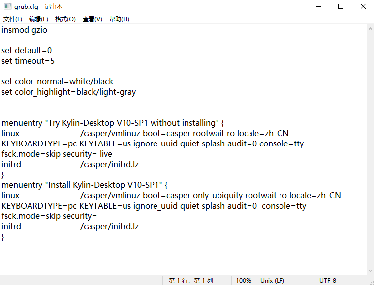

我们就保留能成功引导iso里面的 xxx.iso\boot\ 文件夹和 xxx.iso\efi\ 文件夹,再替换选择菜单文件 xxx.iso\boot\grub\grub.cfg
并用刻录软件UltraISO把你想安装的iso(如果不能直接引导)的里面的其他文件夹合并到一个能成功引导的iso里面,(用同名文件覆盖的方式替换,不要直接删掉原iso的文件夹再放新文件夹,否则可能还会缺少某些文件而无法启动),再dd到附加引导卷上就能启动了。
