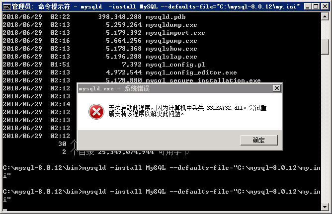

发表于 2018-8-12 08:36:05 | 显示全部楼层 |阅读模式
C:\mysql-8.0.12\bin>mysqld -install MySQL --defaults-file="C:\mysql-8.0.12\my.ini"
然后就提示 无法启动此程序,因为计算机中丢失libeay32.dll
随机尝试安装
https://slproweb.com/download/Win32OpenSSL-1_1_0h.exe
https://slproweb.com/download/Win64OpenSSL-1_1_0h.exe
Build against these new "system" SSL libraries.
安装重启后,注册mysql的时候还是提示然后就提示 无法启动此程序,因为计算机中丢失libeay32.dll
网上说的下载libeay32.dll,然后注册,这条也不行也是错误

发表于 2018-8-14 17:50:09 | 显示全部楼层
楼主您好,
请问您的 windows 2008 R2 有没有安装SP1呢?
我在这个例子里安装,好象没有遇到您帖子里提到的ssl问题喔:https://liujia.anqun.org/index.php/archives/878/
发表于 2018-8-14 17:58:54 | 显示全部楼层
安装sp1  那个系统版,重装试试,在msdn一定要找对了镜像
