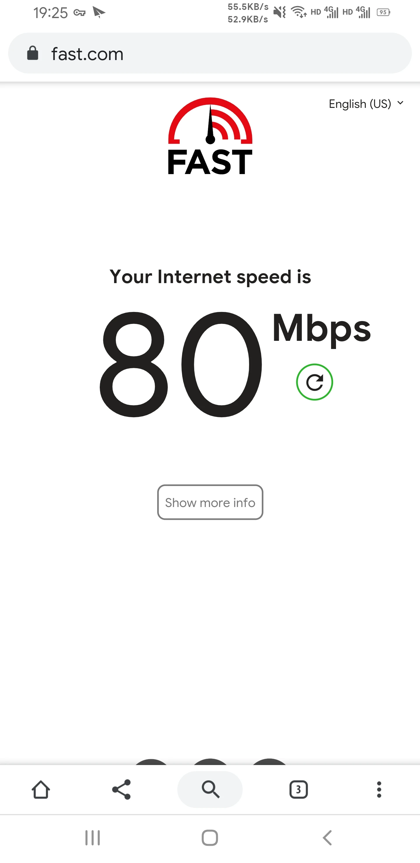

三星S9+手机 netflix 只有标清 sd画质,为什么??网速什么的都达标了
求屌大的解惑

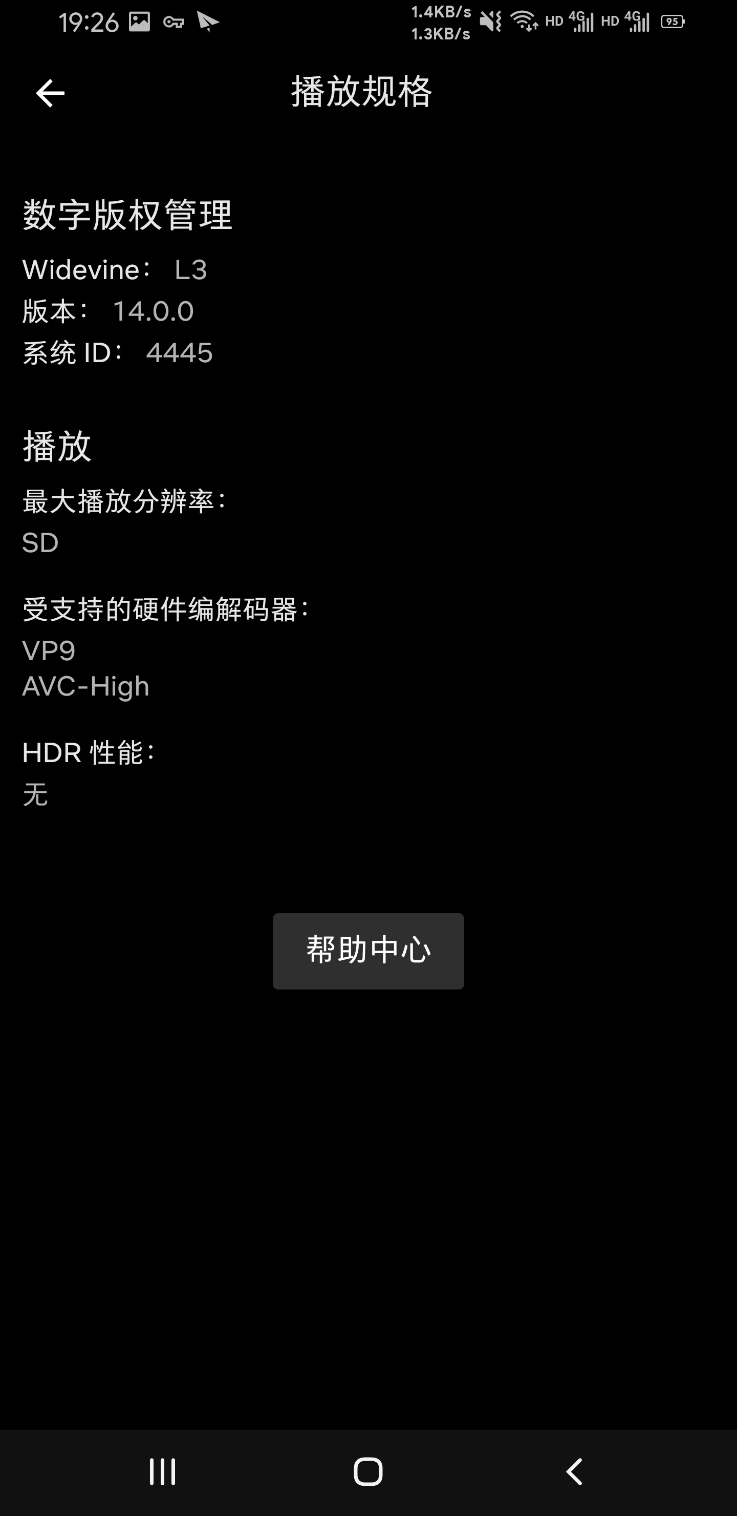

发表于 2019-11-25 19:34:04 来自手机 | 显示全部楼层
解锁了吗,解锁会降那个等级的
补充
为了应对这种情况,Google引入了一种“安全等级”,分为 L1,L2 和 L3。
可以下载 DRM Info 应用查看自己的等级。
L1:在国外生产的绝大多数设备都会向 Google 提交申请,得到授权后,一些内容将会在 TrustZone 内运行。最主要是视频播放,L1 将会获得完全的播放体验,比如画质、帧率等都是最高的。
L2:一般没有 L2 的设备,除非生产商自己作死。
L3:国内大部分都是 L3,没有向 Google 提交申请,或是部分设备因为解锁导致回退到 L3。
锁=bootloader锁
发表于 2019-11-25 19:34:48 | 显示全部楼层
最大播放:标清
 楼主| 发表于 2019-11-25 19:46:26 | 显示全部楼层
creeper1 发表于 2019-11-25 19:34
解锁了吗,解锁会降那个等级的
补充
解锁了..设备ROOT了  这个还有影响??我佛了,,大佬解锁后 有没有办法解决这个问题?
发表于 2019-11-25 19:50:20 来自手机 | 显示全部楼层
李某 发表于 2019-11-25 19:46
解锁了..设备ROOT了  这个还有影响??我佛了,,大佬解锁后 有没有办法解决这个问题? ...
三星真别轻易解锁,回锁我不知道能不能恢复这个等级,但好像有个什么熔断
 楼主| 发表于 2019-11-25 19:52:08 | 显示全部楼层
creeper1 发表于 2019-11-25 19:50
三星真别轻易解锁,回锁我不知道能不能恢复这个等级,但好像有个什么熔断 ...
,好吧,谢谢大佬解答。 root后确实熔断了
发表于 2019-11-25 19:54:38 | 显示全部楼层
BL解锁就GG
发表于 2019-11-25 19:55:46 | 显示全部楼层
L3. 证书的原因
