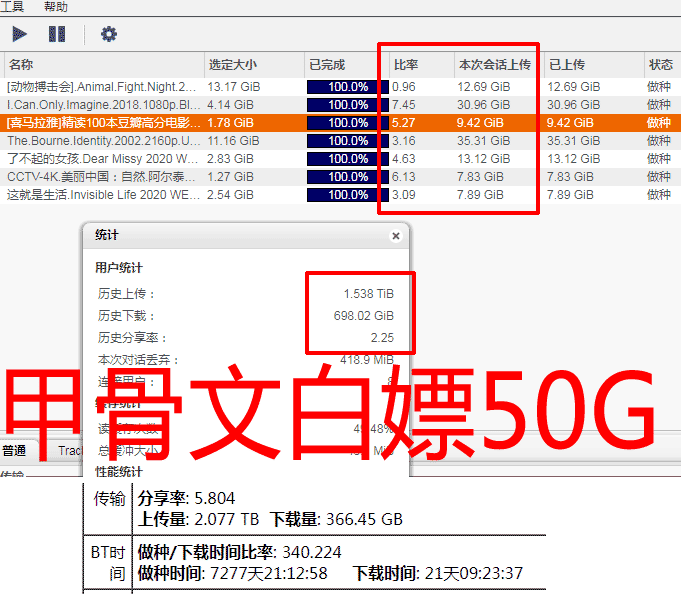

一般刚进新站,先下载免费的资源,然后看下自己的IP是否是盒子。
使用 我文章中 docker 方式安装QB最新版
QB最新版,WEBUI 有RSS 功能,可以订阅PT站最新种子信息,然后尽量找最新种子,排队等哪里
哪种一般能赚到上传,最好选免费的资源,不会增加下载量
按上图 1 2 3 4 5 6 7步骤操作

PT硬盘空间不够,蹭免费大包刷上传
就是把免费大包,变成小包
首先选到免费大包,哪种1000人做种,1000人下载的大包,查看队列,要很多人都下载百分比不是很高,我们要从他们哪里赚上传
QB 添加种子,如上图,勾选先下载首尾文件块,限制上传速度10M,下载速度先不限制
比如我这个vps 剩余空间空间只有10G多,我选了个 200多G的大包
所以如下图,我把大包中中间的文件夹全取消下载了,选了20G。
先让QB快速下载文件4-5G,然后就要做限速处理,把下载速度限制到100k,是为了不让硬盘空间暴掉,因为空间不够,就不能蹭车了
经过这样操作,一个晚上跑下来。 下载11.5G,上传 48.71G,做到了 4.23的分享率
