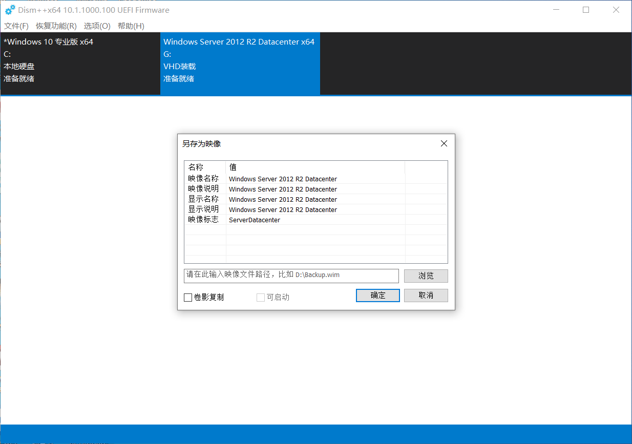

 楼主| 发表于 2019-12-8 20:10:17 | 显示全部楼层
a125113691 发表于 2019-12-8 19:48
你好~
请问
比如我下载的DD包 加载之后是5G
如果剩余的空间够可以直接处理,不够的话可以再另存为镜像再释放为更大的vhd
发表于 2019-12-8 20:24:29 | 显示全部楼层
请问是不是不我只要往里面放文件就会超过VHD的大小 这样就会出错了?
另外释放镜像的时候还要不要点引导和格式化?
 楼主| 发表于 2019-12-8 20:26:58 | 显示全部楼层
另外释放镜像的时候还要不要点 ...
超过大小就放不下了,还要预留一点空间,开机的时候会占用一点的。
这两要点,然后记得选对分区咯,可以看看我教程的步骤图
发表于 2019-12-8 20:37:54 | 显示全部楼层
这两要点,然后记得选对分区咯,可以 ...
请问 新建的VHD 是必须要自己手动格式化 然后添加盘符吗?
